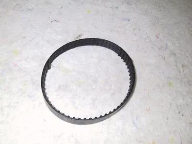

Es gibt tatsächlich Leute, die für den G-Lader Zahnriemen ohne Verstärkung verkaufen. Logische Folge ist, nach ein paar Tausend km gibt der Riemen seinen Geist auf, und der Lader ist hin! Das ganze nur, weil man 5 Euro am Zahnriemen sparen möchte. Auf dem Zahnriemen ist weder Grösse noch Hersteller vermerkt.

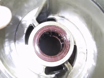

Die gleichzeitig mit verkaufen Simmerringe haben harte Dichtlippen, mit Einrissen und herausgebrochenen Stücken. Die Dichtleisten war keine org. Teile, mit dem Seitenschneider abgeschnitten, und dazu noch zu kurz.
