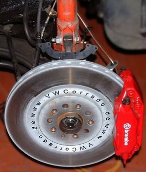

Brembo- Bremse im CorradoBrembo-Bremse
von Martin Böttger:
  • Bremsscheiben 322x28mm,
  • Brembo 4-Kolben Sättel vom Seat Leon Cupra R.
Vom selben Fahrzeug die passenden Träger und etwas längere Schrauben wegen der Distanzscheiben (alternativ den Halter ein wenig einsenken),
  • Distanzscheiben 6,5mm.
  • Bremsrohr vom RS2,
  • etwas gekürzte Stahlflexleitungen von Fischer.
  • Den Winkelhalter fürs Bremsrohr vom RS2 und den Stützwinkel für das Bremsrohr vom Seat.
Nicht für 15 Zoll-Räder passend.
