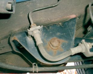

Im Laufe der Zeit werden die serienmäßig verbauten Gummibremsschläuche allerdings von der Bremsflüssigkeit angegriffen und dass Gewebe quillt nach innen zu.
Fatal ist, dass dies von außen nicht sichtbar ist !!!

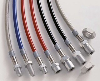

Der Stahlflex-Bremsschlauch besteht aus einer Teflon Innenseele. Teflon (Made by Dupont) wird im Chemiebereich verwendet, um aggressive Flüssigkeiten wie Diesel- und Hydrauliköle und Bremsflüssigkeit zu transportieren. Die Resistenz des Teflonschlauches liegt bei ca. 30 Jahren !!!
Das ganze ist mit einem V2A Edelstahlgewebe ummantelt. Bei einer gewährleisteten Flexibilität wird ein Ausdehnen des Teflonschlauches verhindert. Dadurch erreicht man einen exakteren Druckpunkt beim Bremsen.
Auch bei hoher Belastung (Rennstrecke / Alpenfahrt) wo ein normaler Gummibremsschlauch aufgrund der heißen Bremsflüssigkeit nachgibt und sich der Pedalweg vergrößert, das sogenannte Fading, tritt diesernegative Effekt nicht mehr auf !!
Qualität der Stahlflex-Bremsschläuche:
Hier gibt es einige Merkmale auf die man achten sollte.
Der beste Stahlflex-Bremss chlauch bringt nichts, wenn beim Anschluss (Fitting) minderwertiges Material verwendet wird. Gelb chromatierte Anschlüsse bei "Billigleitungen" rosten nach 3-4 Jahren genauso wie die Anschlüsse bei den Gummileitungen --> Finger weg !!!
Als Anschluss sollte nur Edelstahl oder eloxiertes Aluminium verwendet werden.
In beiden Fällen verhindert man Oxidation (z.B. Salz im Winter) oder eine Kontaktkorrosion mit dem Material des Bremssattels
Extras:
Die Stahlflex-Bremsschläuche der Firma Dickhaut sind zusätzlich mit einem Schrumpfschlauch ummantelt. Dadurch wird verhindert, dass Dreck und Bremsstaub sich in das Edelstahlgeflecht setzt.

Hier wurden Gummibremsschläuche verwendet, die innen mit einem Gewebe verstärkt sind Veraltete Technik: Gummischäuche
