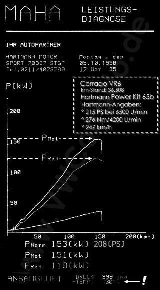

Leistungsmessung
Die Corrado VR6 Leistungsmessung mit dem Hartmann Power-Kit 65b erfolgte bei 30 Grad Ansauglufttemperatur !

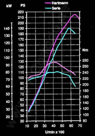

Bestandteile
Techn. Daten
HM-FächerkrümmerHubraum2861 cm3
HM-SchalldämpferanlageBohrung82,0
HM-SaugrohrbearbeitungHub90,3
HM-Schaltgeräteänderung (Chiptuning)Verdichtung10:1
 max. Leistung153 kW bei 6500 U/min
 max. Drehmoment276Nm bei 4200 U/min
 V.max247 km/h
 KraftstoffSuper plus bleifrei
Auflagen: Bereifung mit Geschwindigkeitsbezeichnung W oder ZR
Angaben aus dem Hartmann Prospekt
VR6 LeistungsmessungCorrado Hartmann Leistungsmessung
Die Messung bei meinem VR6 bei hohen 30 Grad Ansauglufttemperatur. Umrechnung auf 20 Grad siehe hier...Vergleich Hartmann Power-Kit 65b zur Serie

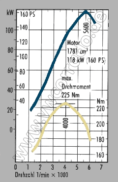

Corrado G60 Leistungsmessung
89er G60
Serie
