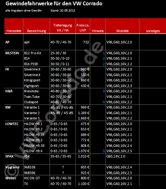

Nachfolgend eine Aufstellung der angebotenen Gewindefahrwerke für den VW Corrado. Die Charakteristik der Fahrwerke kann sehr unterschiedlich sein. Es gibt "prügelharte" Fahrwerke, komfortable Fahrwerke, unterschiedliche Tieferlegungbereiche, Materialien, Haltbarkeit,  einstellmöglichjkeiten, usw. Am besten mal im Forum die Erfahrungen der Corradofahrer nachlesen.
Einstellbare Fahrwerke für den Corrado
