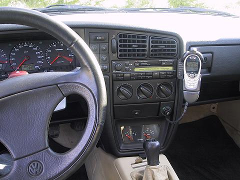

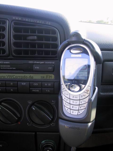

Einen besonders geeigneten Platz für eine Freisprecheinrichtung gibt es eigentlich beim Corrado nicht. Zwei Alternativen hatte ich. Bei der abgebildeten Lösung sind keine Bohrungen oder sonstige Beschädigungen des Amaturenträgers erfolderlich. Das Winkelstück aus dem Handyzubehör, wurde an einer vorhandenen Schraube am Radio befestigt. Die Platzierung ist von der Höhe für mich ideal.
Eine weitere Möglichkeit ist, den Einbausatz für den Golf III zu verwenden. Dabei wird die Handyhalterung mittels Winkelstüc k links zwischen Gehäuse und Lüftungsregler eingeschoben und befestigt. Dabei kommt dann das Handy etwas tiefer.
Das Micro wurde einfach durch Einstecken oben an der Innenraumbeleuchtung befestigt. Der Lautsprecher wurde auf der Beifahrerseite in der Ablage unter dem Handschuhfach ganz rechts befestigt. Bei neueren Radios kann man auch die vorhandenen Lautsprecher verwenden. Das Kabel von der Handyhalterung wurde unterhalb des Zigarettenanzünders mittels einer Aussparung zur Elektronikbox durchgeführt.

Mittlerweile gibt es schon die Version II mit weiteren Funktionen. Im Juni 2003 habe ich das Handy S35 gegen das S55 ersetzt und den Einbausatz Siemens Car Kit Upgrade HKO-500 für die Professional Voice umgerüstet
Das Blechwinkelstück könnte man noch mit Leder beziehen, damit es optisch ansprechender wirkt.
