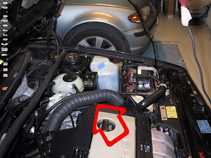

  12. Fehlende Krümmerkühlung (beim VR6). siehe Foto unten.

Corrado VR6 Krümmerkühlung
Krümmerkühlung beim VR6. Als sie demontiert war, gab es hohe Temperaturen im Bereich der Schaltbox
Nicht alle VR6 haben diese Kühlung serienmäßig..
