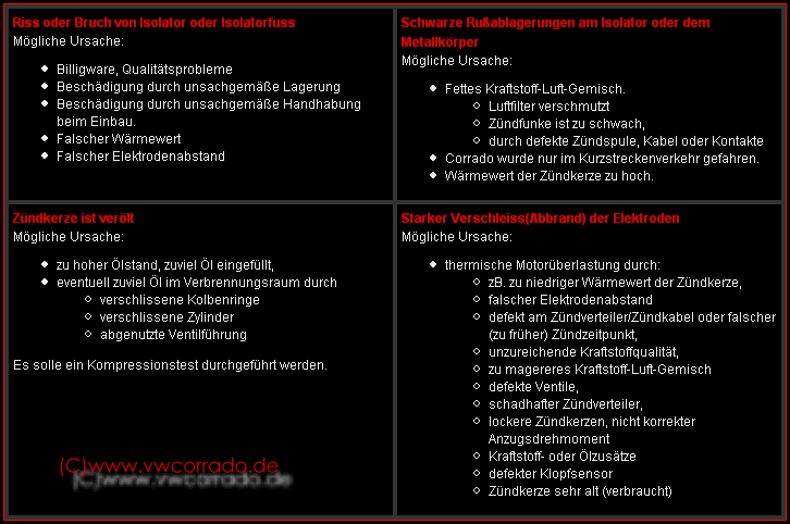

1.2 Diagnose mittels Kerzenbild
Das Kerzenbild kann einiges über den allgemeinen Zustand des Motors und seiner Aggregate aussagen. Folgende Zustände können auftreten:
Zuendkerzenprobleme
Achtung:
Motorklingeln
nicht ignorieren, da sonst evtl. durch Überhitzung und nachfolgender Zerstörung der Zündkerze ein Motorschaden entstehen kann.
Fehlzündungen mögen manche ganz lustig finden um Passanten zu erschrecken, aber der Verursacher könnte dafür schnell bestraft werden, weil durch diese "Explosionen" teuere Motorschäden auftreten können. Die Ursache kann auch hier bei ungeeigneten Zündkerzen liegen.

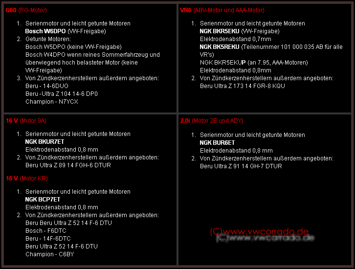

1.3 Die richtigen Zündkerzen für den Corrado
Bei Thema Zündkerzen gibt es immer wieder Corradofahrer, die meist aus finanziellen Überlegungen, mit preiswerten Alternativen zu den von VW freigegebenen Zündkerzen experimentieren. Dies ist genau so gefährlich wie die Tipp's nach dem Motto:"Ich habe die xyz-Kerze schon seit x-tausend Km in meinem Corrado und hatte noch nie Probleme". Wenn im Extremfall z.B. Teile des Isolators abbrechen und in den Zylinder fallen wird die billige Lösung sehr teuer!
Beim Einsatz falscher Kerzen riskiert man, trotz Klopfregelung, kapitale Motorschäden.
Auch bei der Zündkerzenwahl gilt: Wer die von VW empfohlenen Kerzen verwendet ist auf der sicheren Seite.
Keine Gewähr für die Richtigkeit der Aussagen hier. Nochmal: Teure Motorschäden können bei der Verwendung von ungeeigeneten Kerzen auftreten!
Corrado Zündkerzen
Hinweis : Frage bei Deiner VW-Werkstatt nach den richtigen Zündkerzen, da sich technische Änderungen ergeben können.
Hinweis: Auf den richtigen Elektrodenabstand achten. Es werden von den Zündkerzenherstellern angeblich für den Corrado geeignete Zündkerzen, mit sehr unterschiedlichen Elektrodenabständen angeboten !
